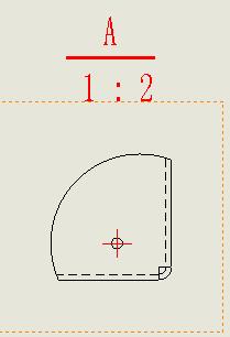

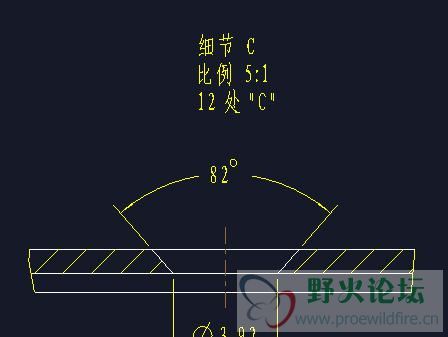

我现在的proe5.0中出局部放大图时,视图显示的时候带有细节和比例的中文字样,如何改成国标的不带中文文字的,只有字母和比例的。如下图
我想在proe中样式
我想在proe中样式
想得到这样正确的样式
想得到这样正确的样式

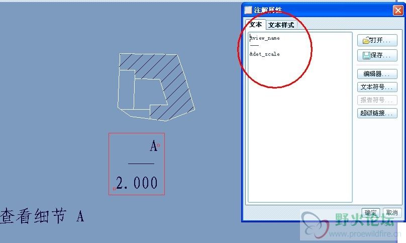

去注释里,然后点击文字哪里在属性里将中文去掉就可

 楼主| 发表于 2012-3-26 11:13 | 显示全部楼层
只能手动改 不能再绘图选项里设置吗?

发表于 2012-3-26 11:49 | 显示全部楼层
自动改的暂时没听到有,这个手动改下也不麻烦吧,一个图里的详细视图也不会很多吧
