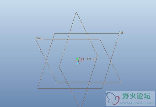

360桌面截图20120325222653.jpg 新建零件,点击拉伸后,在画图区右击后不出现定义内部草绘,请高手指教!!!

在其他的win7系统上也出现了同样的情况

右键稍按时间长点看看

我刚发了个帖子也是这个问题:右键无法使用。系统也是win7 X64。之前装过一次没问题的,这次重装系统后再装proe5.0,就发现了这个问题。哪位高手给指点指点哪!急呀。

暂时还没遇到这样的问题,一般不都是点中右键一两秒钟才会出现选 项的吗

是不是装了搜狗输入法,它有个右键选项,具体哪个不知道.你可以把输入法卸载掉再试试看
