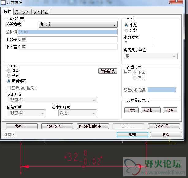

1.*dtl文件中设置tol_display为yes,tol_mode设为nominal后,出图时在模型树里一个特征一个特征的显示尺寸,显示尺寸全部带有公差,如何做到显示时是显示基本尺寸,只对有公差的尺寸再编辑属性添加尺寸(难道吧tol_display设为no?这样需要公差的尺寸就不能显示)?

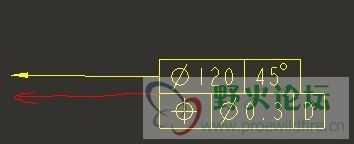

2.用注释做几何公差,当有两个堆叠时引线不在中间,如何做到引线在中间?

发表于 2012-3-26 09:14 | 显示全部楼层
贴个图
答:tol_display为no,tol_mode为limits,只有这样才会只显示基本尺寸,不显示公差(tol_mode这个只是公差显示的模式),你想要某个尺寸有公差的就在基本尺寸里属性再去添加公差即可,如楼上贴图
答:只要在属性里在原尺寸下加一个回车,在下一行时,引线就会在中间了,见图2

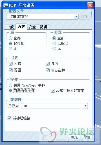

3.无论是转pdf后打印或直接打印,都会歪掉,或者偏小,如何做到打印标准(出图前点放大镜,模式为全部出图,缩放,比例为1或0.94都试过,照样没有)?
答:你说的歪掉或偏小是指字体还是什么呢,如果是字体的话你试下在转PDF时在内容--字体--勾画所有字体,见图3

 楼主| 发表于 2012-3-26 22:18 | 显示全部楼层
首先谢谢你们。
1.如果把tol_display设为yes我讨厌一个一个尺寸去改公差,尺寸太多了,改为no,是显示基本尺寸但同样的属性里就不能设公差了。如图1
2.我要的效果 如图2红色显示

发表于 2012-3-27 08:59 | 显示全部楼层
回复 8# BiN.YaO 的帖子
tol_display改为YES
这样才能让你图2中不会显示灰色,这点好像必须的这样去更改,这个选项选了YES是表示你可以使用公差,选了NO就会显示灰色,不让你使用公差,与你一个一个更改没关系的
