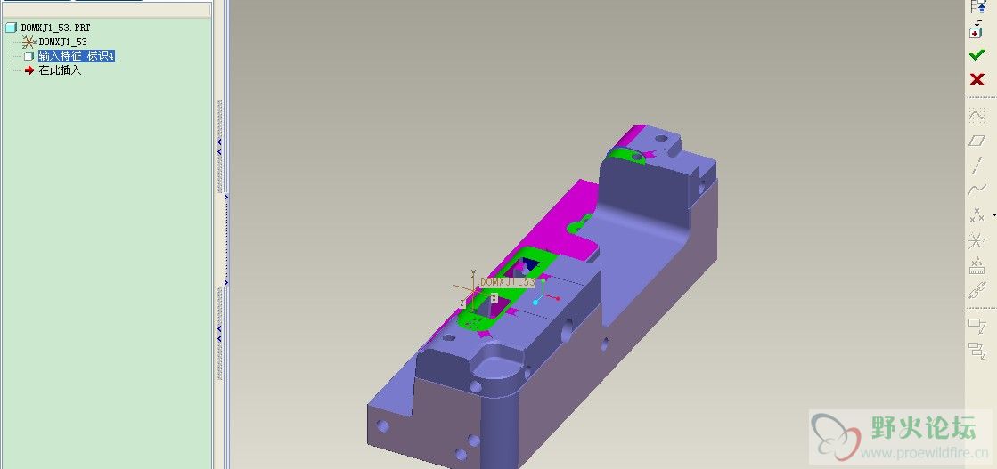

frt__enabled  是怎么额!我在工具选项里面找不到,还有我右键编辑特征后出现这样的看图
然后就不晓得怎么办了!个位大侠帮帮。。

回复 6# 淼淼小崽 的帖子
你没有添加特征识别工具,就照我给你讲的步骤添加进去呗,然后可以改一些简单的:如拉伸,孔,圆角。斜角,阵列等
