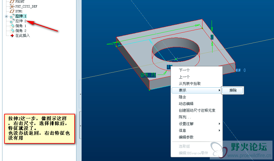

右击了一下尺寸,不知道点了什么,后来点击特征,尺寸不显示了,只能进入草绘模式,去改尺寸
然后又点击了排除,结果特征被冻结掉了。不知道如何才能恢复。没法撤销

进入视图管理器,里面有个简化表示 设置下即可

当右击尺寸,选择“创建驱动尺寸注释元素”,之后,双击特征,尺寸就跳不出来了
只能进入草绘编辑

二楼说的方法管用
