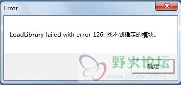

如题
我的系统是正版的win7 64位系统(本本)。安装PROE5 M110,严格按照http://www.proewildfire.cn/thread-32988-1-1.html来进行安装的。文件名均为英文。主机名也为英文。
安装过程没有问题,破解也正常。但是安装后运行的时候出现错误。
Loadlibrary failed with error 126:找不到指定的模块。
见下图: QQ截图20120323203013.jpg
破解文件中,ptc_distributed_services_WF5_Win64_crk.exe这个文件是不是不需要用啊?因为在好几个教程中,都没有提到它的运行。
如果我按安装mech,那我破解时是不是就只需要运行proe_WF5_Win64_crk.exe这个文件了。
还有一个问题。为什么我的主机名显示为:**.router.
请问,我安装不成功是不是跟这个主机名有关呢?
期待高手解答!

后面的问题只要按教程做就行了,不过找不到指定的模块那个错误你应该先看能解决不,可能是系统问题,重新装系统试试

本本是原装的正版win7 64位home basic系统。
装过N次了,每一次都显示为找不到指定的模块!关键就是不知道这个是由于什么原因引起的。
这个是正版系统的问题吗?
十分困惑!
求解!

看来也有人跟我遇到了同样的问题,我的也是跟楼主一模一样的问题。
前些天发了个帖子没了理,后来就算了。没想到今天在这里看到居然还有人跟我有相同的问题出现,哈哈....
我是社么办法都试过了还是不行,如果哪天楼主解决了此问题能否共享一下,也好让后面的朋友少走些弯路。

换旗舰试试?

我的也是原装的正版win7 64位home basic系统,到淘宝花5元买个安装包要卖家远程协助。
我的就是这样重新装的,一次成功,祝你好运!

显卡驱动问题,楼主试试将显卡安装最新驱动,或者将BIOS固件刷到最新。
