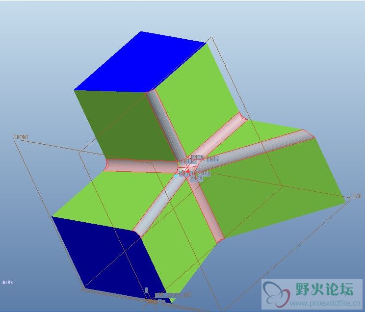

我只知道是由于一开始倒圆角的方式(没有勾选选项里的“创建结束曲面”)不正确  导致后面实体化时有三个漏空   然后我就用填充  合并起来  但还是有问题   不能实体化   不知问题在哪里
我知道正确的做法  但我主要是想知道这种错误方法错误的原因   或者有没什么补救方法
(文件里的隐含部分是正确的做法   他的做法是倒圆角分两次完成   勾选了“创建结束曲面”)
我一开始六条边的圆角用的是曲面 而且没勾选“创建结束曲面”
[ 本帖最后由 abxili 于 2012-3-23 13:09 编辑 ]
选中的那部分不能实体化
选中的那部分不能实体化

发表于 2012-3-23 08:23 | 显示全部楼层
不知道你的图是哪个版本的,应该说一下噻
 楼主| 发表于 2012-3-23 08:28 | 显示全部楼层
5.0  的   不知道怎么讲截下来的图上传   不好意思

发表于 2012-3-23 08:52 | 显示全部楼层
看看吧
看看吧,稍微改了下

 楼主| 发表于 2012-3-23 09:50 | 显示全部楼层
回复 4# clare222222 的帖子
按照您的一些提示    我又试了下    只要将图中选中的两条边倒实体圆角后再实体化也能实现    但归根到底不知道原方法为什么不能实体化    能解释的详细点么   谢谢!!

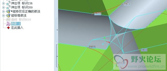

还有个问题   我想换一种方式创建创建n侧曲面
在创建n侧曲面之前  我想先创建整条曲线然后再将曲线垂直于曲面投影上去   但试了下不成功   不知道是为什么
仔细一看会发现6点和7点之间是分成两段的   但应该没什么影响吧。。
[ 本帖最后由 abxili 于 2012-3-23 11:14 编辑 ]
 楼主| 发表于 2012-3-23 10:44 | 显示全部楼层
在标准方法上修改   竟然连投影都不成功   只投影了两条。。。。
