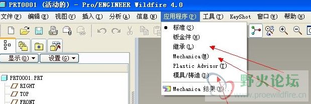

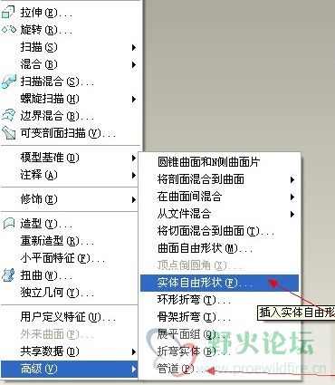

亲爱的朋友们,我想学习运动仿真方面的知识,但发现自己安装的版本好像没有需要的应用程序,是我装错了还是什么原因呵呵,高手指点一下。应用程序不全,高级指令离得选项也不全,请指教 33.jpg 22.jpg

组件模式下才有的!

单独的零件时不能运动仿真的,高级选项里面就是那些命令的

在配置文件里加上allow_anatomic_features,值设为yes,高级里才有耳、唇之类的命令
