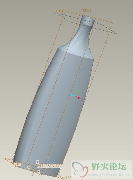

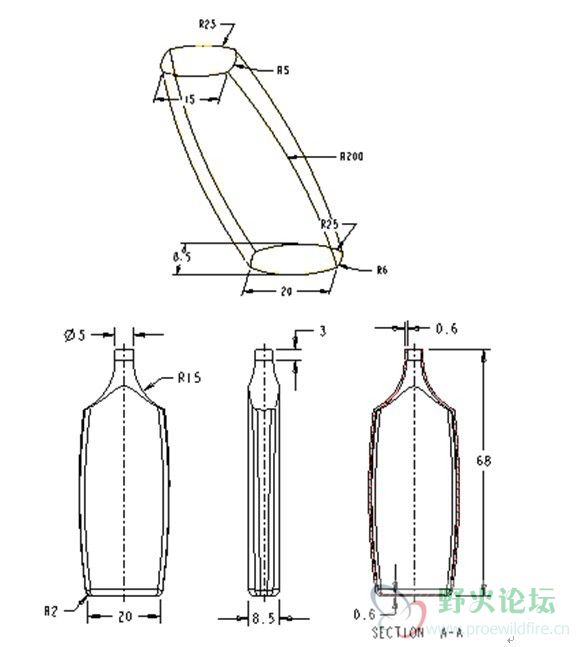

发表于 2012-3-22 20:57 | 显示全部楼层 |阅读模式
未命名1.jpg 未命名12.jpg [local]3[/local]这是我画的 但不像,,我用的PROE是4.0C000版。。

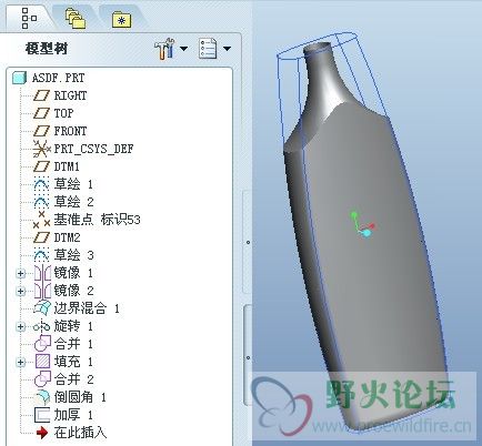

发表于 2012-3-22 22:39 | 显示全部楼层
瓶的上部用旋转,楼主现在的三维和图纸有差异
补个图参考
PRT 文件 5.0 (M100)版本的   asdf.prt.rar (80.29 KB, 下载次数: 23)

发表于 2012-3-22 23:09 | 显示全部楼层
瓶的上部好像线的顶点与顶点不对应吧?

发表于 2012-3-23 14:40 | 显示全部楼层
画了一个
ping_zi.prt.zip (54.64 KB, 下载次数: 10)
