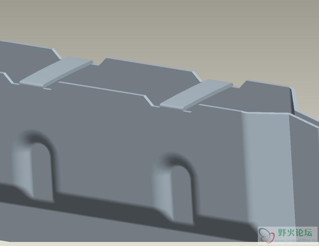

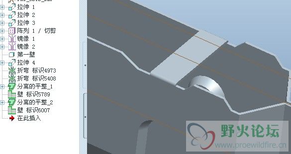

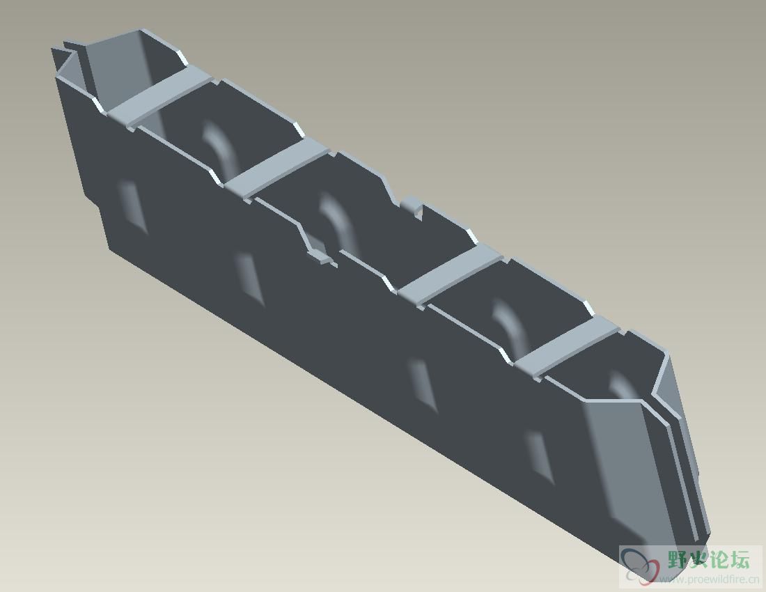

画了好久都没有画出来,用钣金的形式总是连旁边的一起折过来了!所以请坛内高手帮解决一下,万分感激!

发表于 2012-3-22 19:25 | 显示全部楼层
使用平整壁,两边距离往里面减

 楼主| 发表于 2012-3-23 13:42 | 显示全部楼层
回复 2# 钟汉昌 的帖子
附件(jia-ban.prt)中是我画的半成品,就差最后的一步了,但怎么也画不好!
请下载一下,看一下具体怎么画,多谢了!

发表于 2012-3-24 21:32 | 显示全部楼层
多折的那部分,在前面冲孔时不要留,折好弯后再加上去,合并就OK了,文件传不上去。。。

 楼主| 发表于 2012-3-26 09:04 | 显示全部楼层
回复 5# 喜发财 的帖子
能不能一次就折好,我想按照它的制作工艺来画?
它的制作工艺就是拉伸—>切边—>冲孔—>折弯

发表于 2012-3-27 23:01 | 显示全部楼层
以我的水平暂时还没有那个功力,如果都按制作工艺去做的话,PRO/E就不会有那么多画法了,但也有我们还没有学会的画法,慢慢摸索吧!

发表于 2012-3-28 14:06 | 显示全部楼层
5楼的做法是对的,如果楼主想按照制作工艺来做这个零件的折弯成型,Preo肯定做不出来。

 楼主| 发表于 2012-3-28 20:55 | 显示全部楼层
回复 8# kelly_mm 的帖子
但是给我的感觉是能画出来的,因为proe的工艺性比较强,而且我画的是比较普遍的一种折弯!
proe应该会有这个功能。

 楼主| 发表于 2012-3-29 15:18 | 显示全部楼层
今天又试了一下,还是没有成功,真的要像楼上说的那样画吗?
