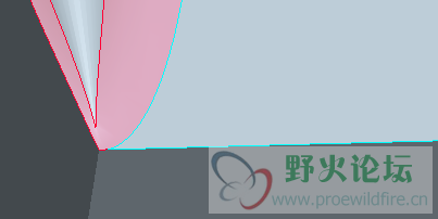

红色的面是之前倒的圆角,红色面之间的是近似圆锥的曲面
现在想要倒蓝色线条的那个边
2的时候还能倒,但是太小了3的时候就 不行了,倒不了啊倒不了
求教高人,有没有什么解决办法啊~

倒不了的.因为圆锥的曲面有个限制的.太大了倒不了.如果想倒大一点..圆锥的曲面这里不能太锥..一锥就倒不了大角度.我是这样想的
发表于 2012-3-28 16:54 | 显示全部楼层
可变圆角试下,尖点为0,附近加几点试试,感沉蓝色的相交的点的左边不够距离吧。
