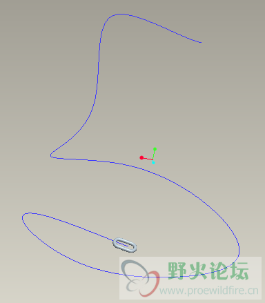

发表于 2012-3-21 22:09 | 显示全部楼层 |阅读模式
将链条的一节链沿空间造型曲线阵列,怎么办啊?
04-q10.rar

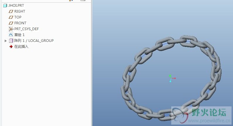

发表于 2012-3-22 10:28 | 显示全部楼层
论坛上就有教程,PRT文件等M种画法了,多用搜索一下吧
正面的是链条画法教程,主要还是画时注意参照的运用
http://www.proewildfire.cn/forum ... hlight=%C1%B4%CC%F5
[ 本帖最后由 lesliecen 于 2012-3-22 10:29 编辑 ]
繁华三千浮云散,红尘如梦,过客匆匆。
 楼主| 发表于 2012-3-22 17:44 | 显示全部楼层
谢谢!我知道参照是什么,但我不会的主要原因是我不知道按Ctrl键去选取参照,以至于我阵列只能选两个尺寸。受到您的启发,我又下载了一个实例,问题解决了,谢谢!

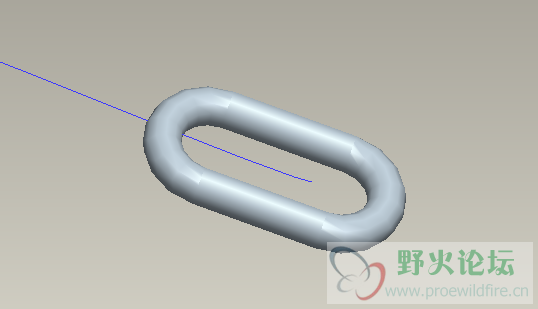

发表于 2012-3-23 10:30 | 显示全部楼层
我也不会做 下载看了
就是那个扫描那里不会做平面

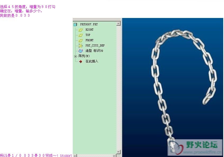

发表于 2012-3-23 10:52 | 显示全部楼层
回复 楼主 wanxiaoning 的帖子
做组,再阵列试试

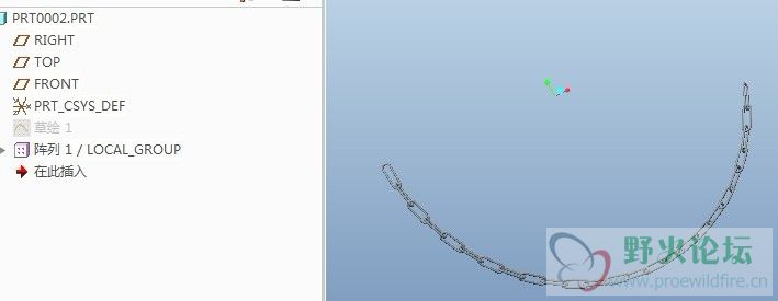

发表于 2012-3-23 11:45 | 显示全部楼层
http://www.proewildfire.cn/forum.php?mod=viewthread&tid=45035&extra=&highlight=%C1%B4%CC%F5&page=2在此贴的20楼有我放的二个PRT图档。
