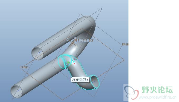

两个管子相交部分去除切口部分保留。

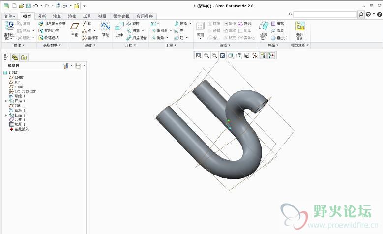

 楼主| 发表于 2012-3-21 21:37 | 显示全部楼层
继续求解
2个扫描完了无法合并,我用的是薄板扫描。
这样能操作吗。
发表于 2012-3-21 22:01 | 显示全部楼层
扫描类型应该用曲面!曲面合并了再加厚。

发表于 2012-3-22 10:35 | 显示全部楼层
两个都是曲面就用合并,或者使用曲面修剪之类的命令...
如果是实体的话,在扫描第二个管之前,将第一个管复制一个曲面出来,然后用实体化去材料

发表于 2015-11-24 22:04 | 显示全部楼层
实体做完再抽壳不是挺好的吗?
3193
3619
发表于 2015-11-24 22:09 | 显示全部楼层
先做成曲面再合并!
