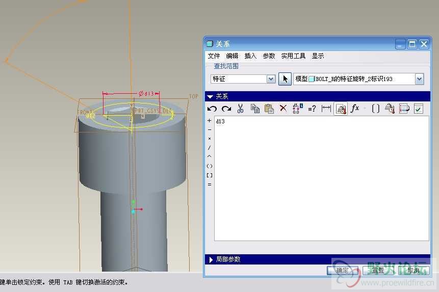

如图,我想把图中的d13重命名为E,以利于将其参数化,怎么重命名法啊?

发表于 2012-3-21 12:03 | 显示全部楼层
在参数中第一条写
d13=E
然后你的这个E用在别的等式中。

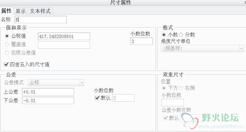

发表于 2012-3-21 13:16 | 显示全部楼层
如果说是重命名的话, 在模型中选中尺寸/右键, 在属性里修改名称项就好了

 楼主| 发表于 2012-3-21 14:56 | 显示全部楼层
回复 2# yeshenheok 的帖子
我试了,说关系中有错误,好像不能这么用
 楼主| 发表于 2012-3-21 14:59 | 显示全部楼层
回复 3# hxy369 的帖子
右键后没有属性这个选项,不行啊

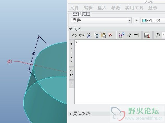

发表于 2012-3-21 15:44 | 显示全部楼层
比如你的E=10,你要这样写
E=10
D13=E
这样就可以了,以后改变E值,就行了

发表于 2012-3-24 13:31 | 显示全部楼层
[ 本帖最后由 ytmfdypl520 于 2012-3-24 13:35 编辑 ]
156
201
发表于 2012-3-24 13:36 | 显示全部楼层
是要这样的效果吗?
 楼主| 发表于 2012-3-25 15:52 | 显示全部楼层
回复 9# ytmfdypl520 的帖子
果真这样。。。谢啦
