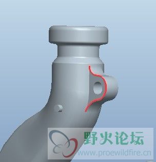

[原创] 画的吊钩 这个地方倒不了圆角 望高手帮助小弟解决
60
发表于 2012-3-20 23:25 | 显示全部楼层 |阅读模式
如图 红色的地方不能倒角

发表于 2012-3-21 08:55 | 显示全部楼层
不知楼主要倒多大的角?
检查所得,楼主要倒角的地方太尖了,圆角是无法过渡的,哪里如果要倒角就加高一点吧
[ 本帖最后由 lesliecen 于 2012-3-21 09:10 编辑 ]

发表于 2012-3-21 15:10 | 显示全部楼层
把下面两个大R先不画 再一起分别倒圆角 就可以了.

发表于 2012-3-22 10:41 | 显示全部楼层
他的倒角的部分是用造型去画的,接的不是很好
倒角再小,或先倒哪个再倒哪个也不行
建议要倒角部分凸出多点.

 楼主| 发表于 2012-3-22 19:16 | 显示全部楼层
回复 5# lesliecen 的帖子
大哥 怎么个凸出法啊  能帮忙给个样子不?
大哥你随便给改个。。让小弟学习学习。

发表于 2012-3-24 16:00 | 显示全部楼层
上下不倒角,就OK了
