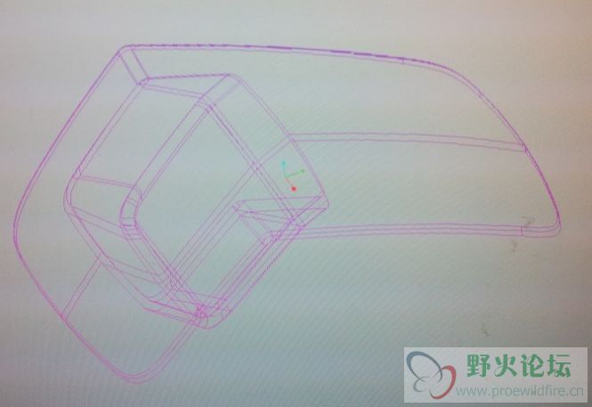

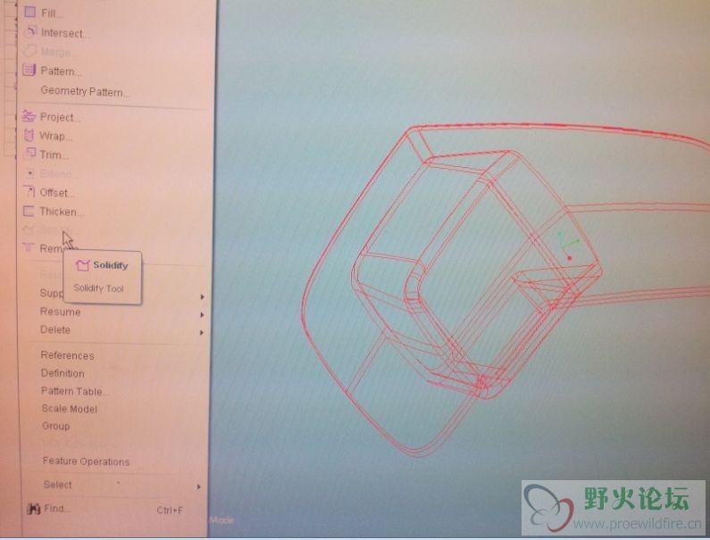

为什么实体化不了啊?没有破面了……。难道是因为太多碎面? 可也没破啊?
没有PRt……公司电脑封了USB。
实体化不了……
实体化不了……
实体化不了……
实体化不了……

楼主,你这样发个图片实在是难以看的出来
有时一个小小的破面要放大很多才看的出来的,或者你试下点击信息--几何检查
在几何检查里看看哪里有错误,看能否找出破面,不能实体化就说明曲面没完全封闭.

有两种情况,一时破面还纯在,不易看出,二是计算错误,发觉已经没什么没有什么破面了就重新导出IGS,然后再重新导入,就OK了。

这个早解决了,不好意思.忘记说了.  是真的有很小的面..没看清楚.
