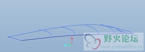

照着教程绘制曲面,在最后边界混合的时候提示不是封闭图形。查看了一下,确实不封闭。可是数据都没有错,不知道原因出在哪。附上步骤,求大虾帮助

看你的图,曲线和曲线好多不相交
初步看了一下你的草绘4,是在 DTM 3辅助平面上的,但草绘的曲线两端点没有参考基准点 PNT14 和 PNT15 .而是参考了 DTM 8 上的 PNT4 和 PNT5 .不明白是为什么
其它的 草绘 5、6、7、8、9等也都是同样的问题,参考的基准点都不在草绘的辅助平面上,难怪草绘出的曲线都是孤立不相交的。

不是什么题目。就是根据书上的一个车身建模案例一步步来的  我是完全根据书上的步骤做的

投影线上与草绘线上没有设置新点。请重新设置,设置后参照点再草绘线

书上不一定是完全正确的呵!

谢谢。确实是书上错了。
