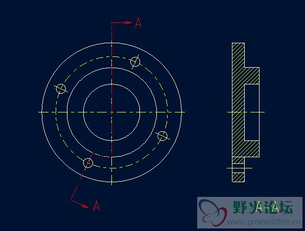

阶梯剖在投影视图中,怎样完全展开?谢谢

你那个剖线拐角处用直线  不用重复就可以正确显示

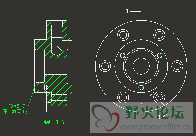

这种旋转体习惯上该不是做全部展开的剖视吧? 我一般做全部对齐, 剖切线如图示
供参考

一般视图才可以将阶梯剖完全展开,
投影视图不行。
