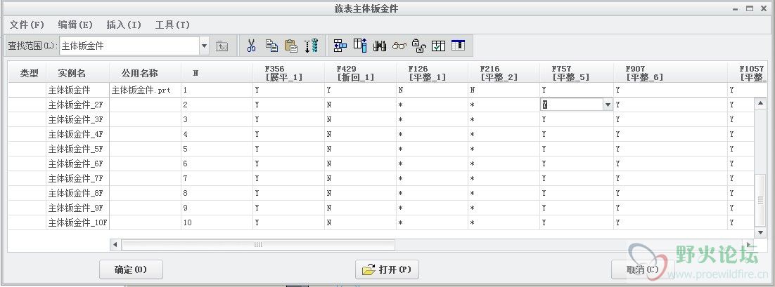

如何用关系式控制组表特征的 Y N *?
程序编辑方法我知道,但效果不是那么理想!

楼上的试一下进入family table过后再用excel编辑吧,不清楚你的控制Y,N的条件是什么,总之试一下excel的if语句吧。
以前做过一个表,有很多实例,要求当一个尺寸大于25.4mm的另一个特征就NA,转到excel里面还是很快就解决了。

  好像不行吧。我 最近也在弄 族表。

  应该是用关系式吧。

遇到了同样的问题,只能在excel里解决吗?
直接在Creo里用关系,自动确定Y/N不行吗?
