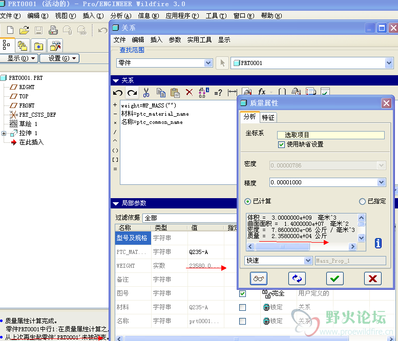

在关系里定义了质量和体积,然后修改了模型之后,在关系里说要重新计算,怎么重新计算啊,麻烦写的详细一点,谢谢高手了
发表于 2013-5-1 11:46 | 显示全部楼层
我用的proe3.0,摸索了半天,发现修改模型后,连续两次再生就好了,提示的“从上次再生起零件‘prt0001’未被改变”直接无视。上图
