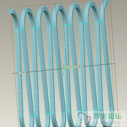

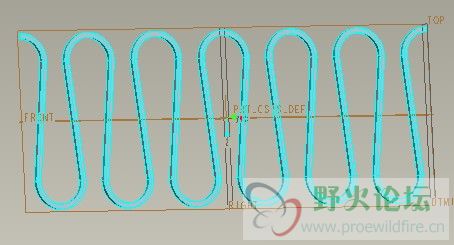

{]PEF@{GHUBJPT2[`R7UUSO.jpg EARNJM%_R2S4Z_`NQSK_P_J.jpg 环形折弯老是出现“环形折弯中止,几何不能构造”,请教高手,这是怎么一回事。我想是坐标系放置的问题,但具体不知怎么放置!

我知道啦 因为在选取俩个平行平面的时候,由于两端面的平面太小,有时软件会识别出错,最好的方法就是在这两个小端面间创建两个参考平面,选取平行平面的时候,选择这两个参考平面即可,这样就完成了小断面的环形折弯。唉!尝试了N遍最后终于琢磨出来了!
 楼主| 发表于 2012-3-20 11:03 | 显示全部楼层
环形折弯问题
已解决啦,见下图!
