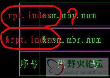

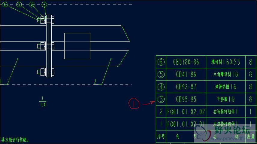

BOM表中,既有加工件,又有标准件,要求加工件序号不带圈,标准件序号带圈圈住,请问能否在同一BOM表中,同一序号,例如1,同时出现带圈和不带圈的情况?如何实现?谢谢!

如你所说,序号上的数字的圈是手动加上的,但我不想,要自动出来。

应该没这种功能,要不你就用过滤,把标准件和加工件分开表示出来

是的,我正是想要分开表示,通过过滤能够实现图上的标准件序号带上圆圈,问题是BOM表中的对应序号如何才能带上圆圈,我欲在格式文件中修改,但就是不知如何修改。

可以通过元件创建球标,一个一个来,选择不同样式就行。

这样BOM表中的序号不能带圈啊
