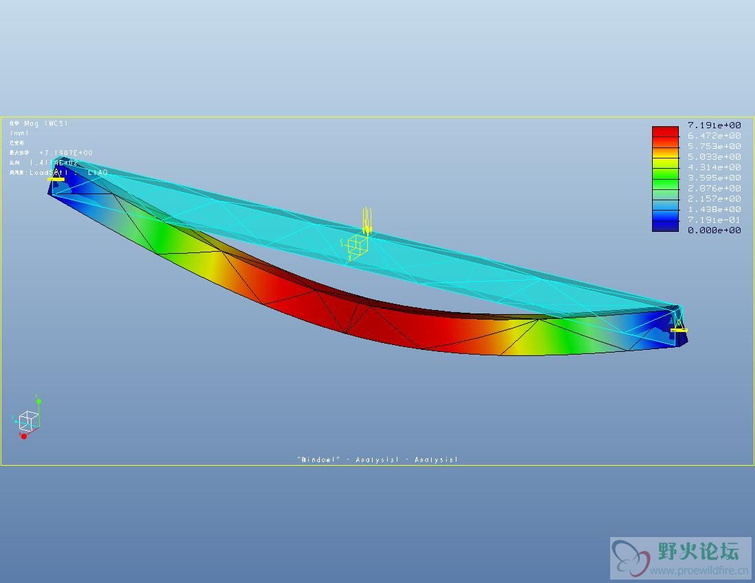

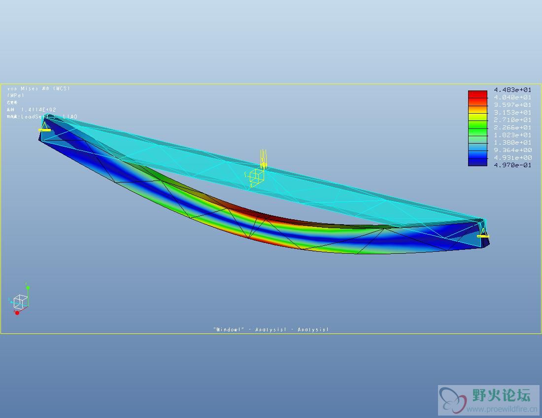

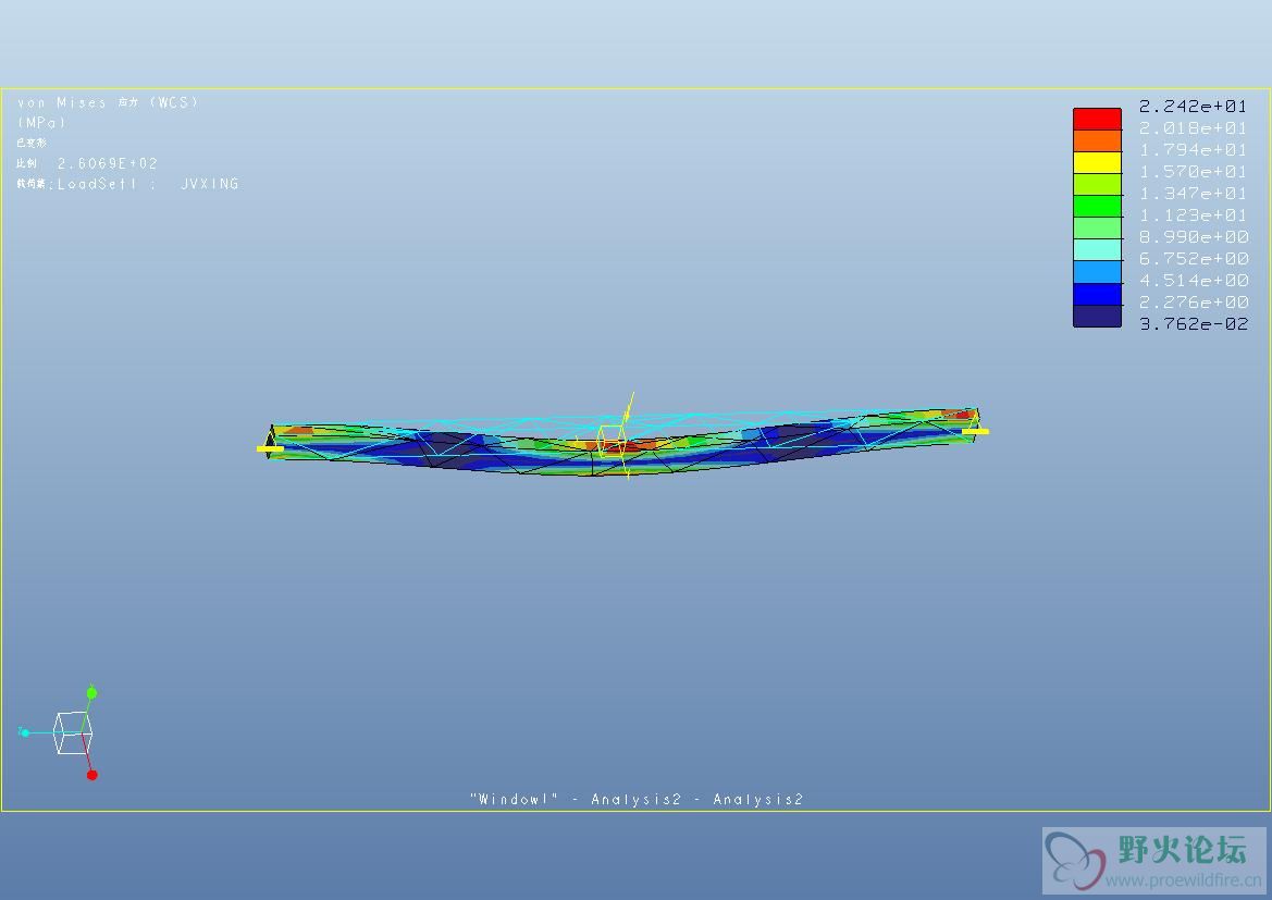

一根长10M的简支梁,横截面BXH=200MMX500MM;简支梁中部受15T的力;通过手工计算弯曲正应力最大为45.02MP;弯曲剪应力最大为1.13MP;而有限元分析最大应力为20MP左右;
 楼主| 发表于 2012-3-18 21:34 | 显示全部楼层
附截图
附截图
 楼主| 发表于 2012-3-18 21:39 | 显示全部楼层
还有,我知道我的约束不是很合理,请高手指教该如何处理。
还有结果窗口定义里面-分量里面的最大剪应力知道是很么,好像也不是我们手工计算的弯曲应力,窗口里显示的应力是合应力吗

发表于 2012-3-19 08:30 | 显示全部楼层
回复 2# pengweill 的帖子
首先你的弯曲正应力算得对不对?你那梁的抗弯截面模数是多少?

发表于 2012-3-19 21:41 | 显示全部楼层

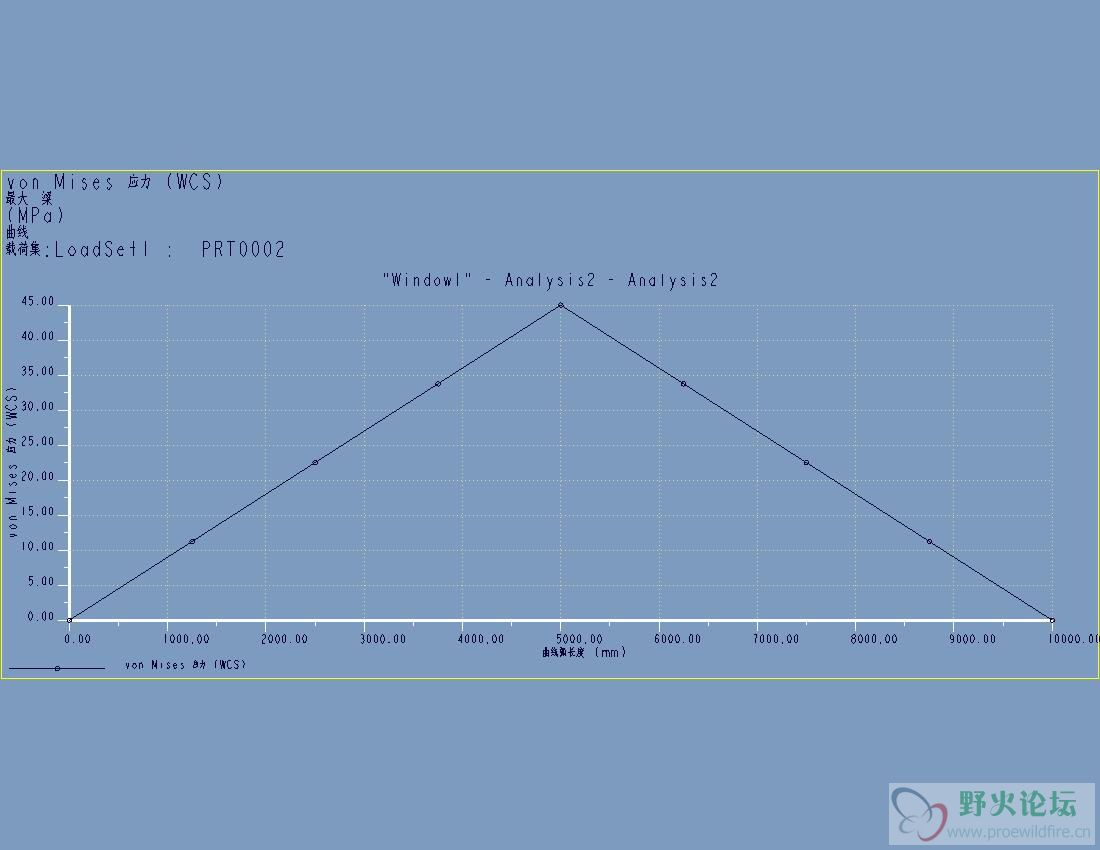

是你的约束有问题,这个简单的试验用梁单元来做最简单了,精度也高

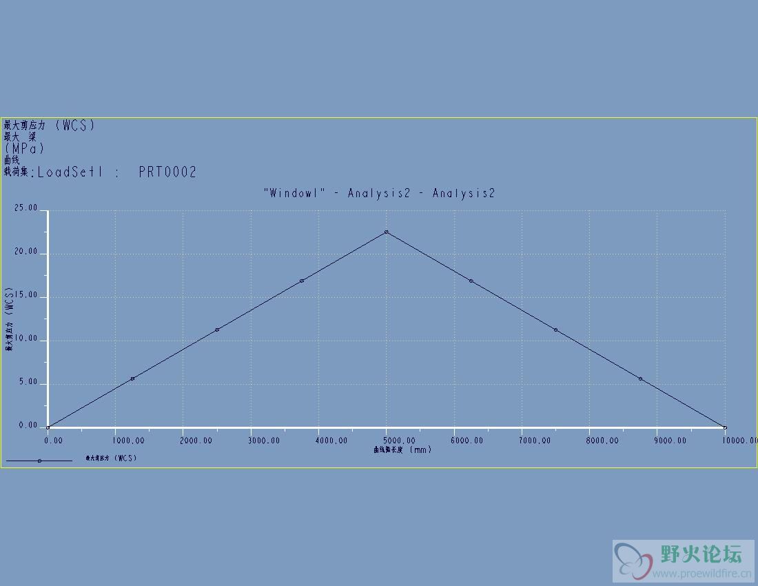

怎么不能上图呢?这是用梁单元做的应力与梁长度的关系图
[ 本帖最后由 mydesk 于 2012-3-19 21:49 编辑 ]
这是用梁单元做的应力与梁长度的关系图最大应力为45MPa
这是梁的切应力与梁长度的关系图,最大切应力是22.5MPa

发表于 2012-3-19 22:03 | 显示全部楼层

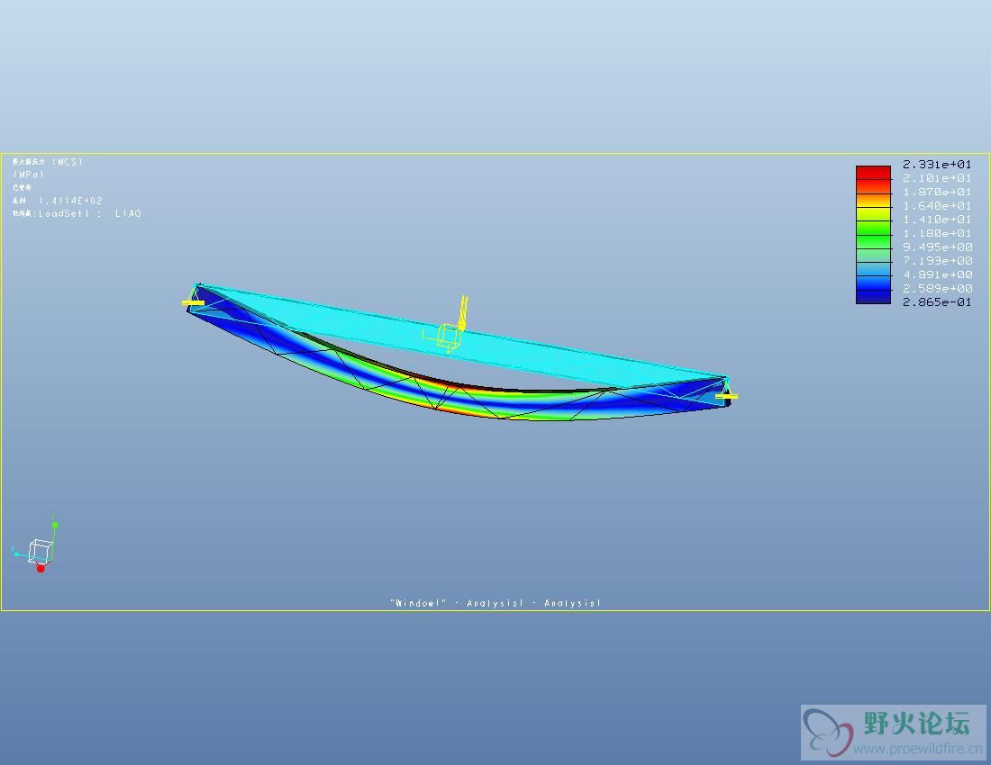

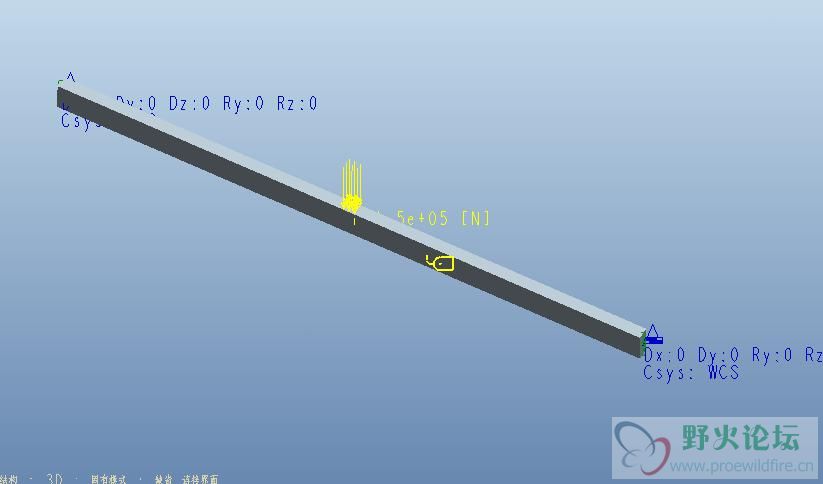

也可以用实体单元做,在约束时要采用点与面的钢性连接。分别在梁的两端面都要加钢性连接,然后再在点上加实际约束。
[ 本帖最后由 mydesk 于 2012-3-19 22:04 编辑 ]
约束设置
约束设置

最大剪切应力
最大剪切应力

 楼主| 发表于 2012-3-20 19:36 | 显示全部楼层
谢谢楼主的提醒,是我的约束有问题
