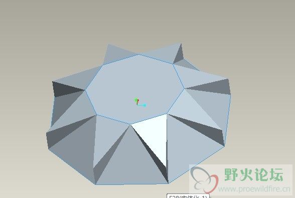

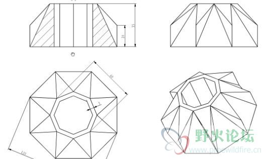

[求助] 大神门,求助,谁知道这个怎么画出来
发表于 2012-3-18 20:06 | 显示全部楼层 |阅读模式
图片怎么发啊
 楼主| 发表于 2012-3-18 20:10 | 显示全部楼层
就是这个
这个
88
140
发表于 2012-3-18 22:08 | 显示全部楼层
用混合把主体建立出来,然后拉伸建立三角形,再减材料,最后阵列。
 楼主| 发表于 2012-3-18 22:16 | 显示全部楼层
混合成什么样子了,还有三角形是斜的怎么拉伸

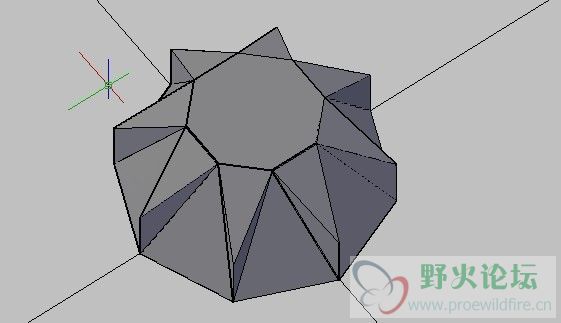

 楼主| 发表于 2012-3-18 22:44 | 显示全部楼层
我发现了,这个用CAD画真TM简单啊,PROE怎么画。

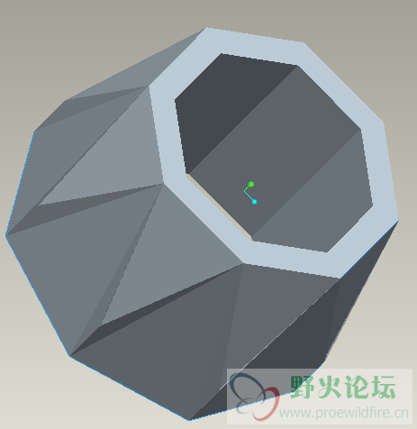

发表于 2012-3-19 08:33 | 显示全部楼层
做了一个,楼主参考一下吧

发表于 2012-3-19 16:00 | 显示全部楼层
大概画画,木有按尺寸来,有点不好看
大概画画,木有按尺寸来,有点不好看

发表于 2012-3-19 16:41 | 显示全部楼层
一步VSS就可以了 怎么一直有人在做这个?

发表于 2012-3-19 17:58 | 显示全部楼层
自己下载吧,,,论坛里面有很多的,这个也是我下了人家的,一步用扫描做出来的
vss_hexagon.prt.rar
