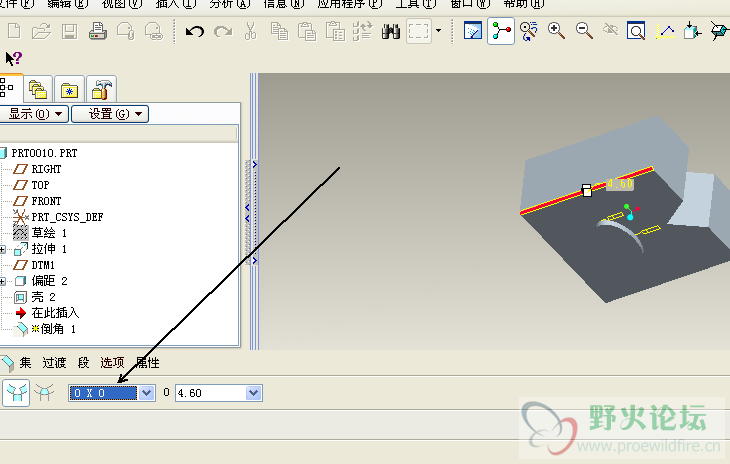

proe4.0的倒斜角有几个选项,其中有DXD和0X0;D1XD2和01X02,这两组有什么区别?我试了半天也没看出差别来?
情哪位高手给解释一下好吗?

D*D角度恒定是45°,倒角值大于模型的尺寸是会报错的,O*O的当倒角大于其中的某个边时,自动捕捉了,也就是角度可以不恒定,你可以无限制的拖动倒角值试一试就明了了。

对不起,我试了——不是这样的。

实在对不起,先生你说对了。
报告野火:已经解决。
