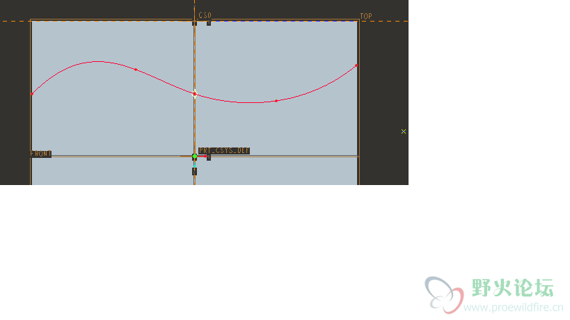

在长方形面上建立关系式为:y=-6sin(πx/60)的曲线,长方形长为120.如图所示的曲线,请问如何建立?方程式是什么?

从图和说明分析,X的变化是从-60到60,即变动值有120
所以在方程中可设: X= - 60 + ( 120 * T ) 来确定X的变化范围

曲线——从方程。
笛卡尔坐标系。
x = 120 * t
y = 6 * sin ( t * 180/60 )
z = 0
