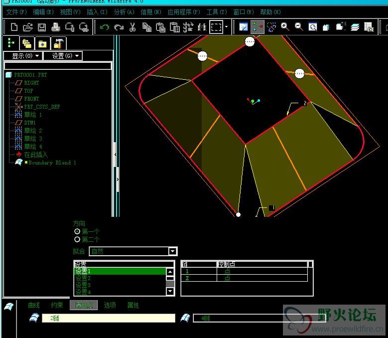

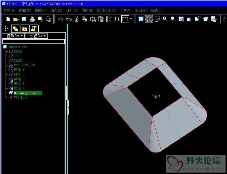

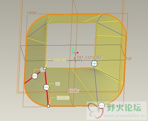

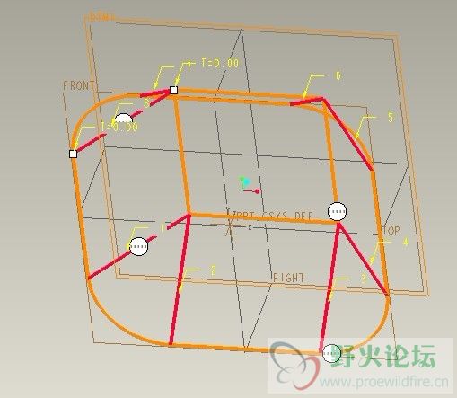

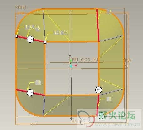

情况如图,是关于第二方向链的问题 未命名22.jpg 未命名23.jpg 未命名24.jpg prt0015.rar (601 Bytes, 下载次数: 8)

 楼主| 发表于 2012-3-17 15:15 | 显示全部楼层
回复 2# zhuchengming666 的帖子
我点了8条线就扫不出曲面

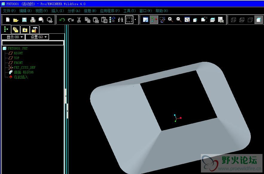

发表于 2012-3-17 19:50 | 显示全部楼层
按你的思路做的。
prt0001.prt.rar (90.49 KB, 下载次数: 5)

发表于 2012-3-17 19:51 | 显示全部楼层
楼主这个都是三角面,这样做肯定不行,就算做出来了 面的质量也不好,还是用楼上的方法比较好
57
67
发表于 2012-3-17 19:53 | 显示全部楼层
楼上的这个截面到是有点新鲜,是怎么设置的呀 你的电脑是64位的吗

 楼主| 发表于 2012-3-17 21:08 | 显示全部楼层
回复 8# sjjxsb 的帖子
怎么同是野火4.0我打不开你的文件 ...我是做一个三角曲面镜像做的,就是说边界混合的辅助线不能有交点?
