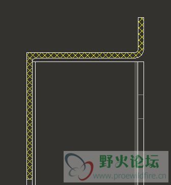

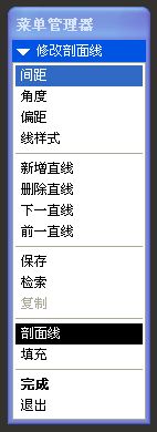

1.你所讲的网格填充就是塑料剖面吧,操作如下:
选取剖面线——属性(鼠标右键)——出现修改剖面线菜单管理器(如图1)
——点击检索(如图2)
——选择zinc就可以了(如图3)
完成后的样子如图4

1、网格:请在3维环境下使用点菜单:插入,修饰,草绘,画出你要网格的区域就可以在工程图里显示了
2、中心线:请在工程图中直接画一条直线,然后双击这条直线,在打开的对话框中线体选中心线,应用就可以了。
