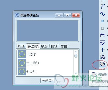

草绘有个调色板,里面有各种多边形:
47499

 楼主| 发表于 2012-3-17 20:53 | 显示全部楼层
谢谢大家。
调色板居然是负责这个的呀。
真出乎我的意料。
