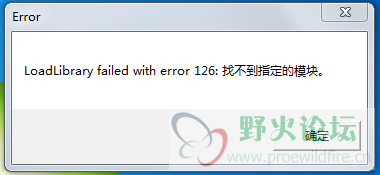

如题,各位是否遇见类似问题,如何解决。
都尝试过好几种版本的PRO/E安装,都是同样问题。出现下面的对话框。

那应该不是proe问题了,你重新装下系统,最好原版的系统

刚买的新电脑,自带的操作系统,买来第一天就没装上。

同样的问题
我也是这样的问题,电脑也是刚买(联想Y470)
,系统是自带的正版

这个问题我知道~~~~ 是双显卡的事,

采用双显卡的电脑, 在运行软件时,一般在不设置显卡的条件下都可以自动切换显卡。而程序比较多的情况下,在双显卡的作用下程序之间就无法进行有效的数据交换,解决这类问题要从两方面入手:其一、软件中写入相应的程序;其二、整个软件只用一个显卡。
    通过上述分析,软件修改只能等厂家的升级版本。在此条件下,只能采用第二种办法,“用一个显卡”。
    方法实例:在Y470双显卡(AMD)64位电脑上安装AUTOCAD2012,安装后设置如下:WIN7桌面下右键“显卡属性”,点击"电源"选“可切换显卡方式”,选“手动或根据电源选择图形处理器”,点击“应用”后退出。
    希望对你有所帮助。

确实是双显卡的问题,我装的是PORE5.0M60版本(64位)的,但我装ACAD2010(64位)却不需要改动显卡的设置。特别感谢kj1025的帮助,谢谢
