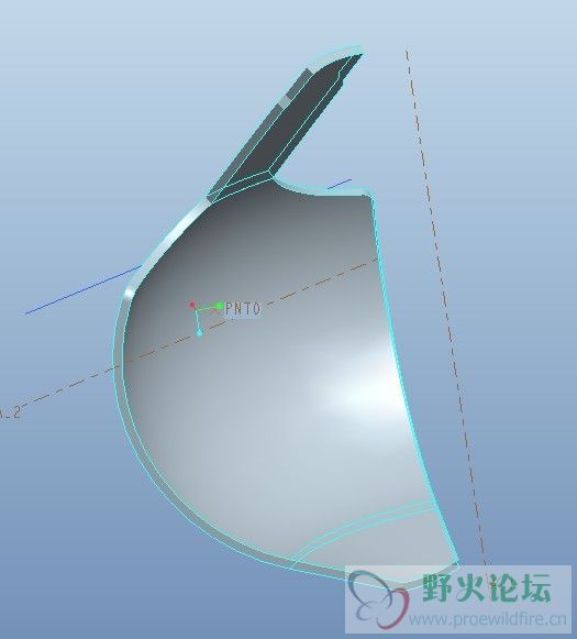

小弟才学pro ,这个曲面该站么展开,请各位大虾帮忙.

 楼主| 发表于 2012-3-16 21:34 | 显示全部楼层
附件1
附件如下

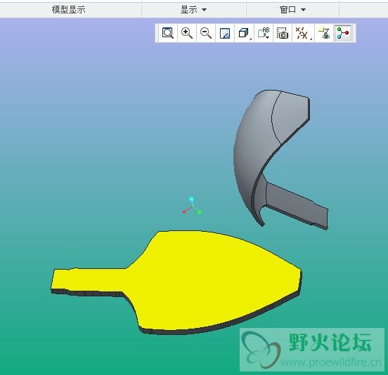

发表于 2012-3-17 12:48 | 显示全部楼层
做好了,大概尺寸。 1.jpg 55.zip (96.42 KB, 下载次数: 27)
1609
1952
发表于 2012-3-17 19:59 | 显示全部楼层
插入——高级——展平面组。

发表于 2019-12-6 10:59 | 显示全部楼层
拼单 发表于 2012-3-17 12:48
做好了,大概尺寸。
你这个展开不对!不正规...
