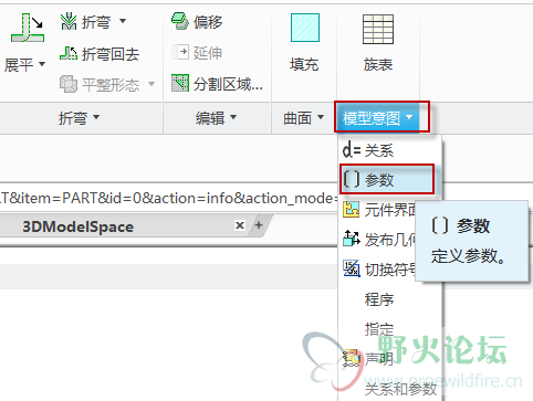

哪位大虾知道怎样调出CREO钣金件参数表?
 楼主| 发表于 2012-3-16 18:50 | 显示全部楼层
补充:就是PROE版本中,钣金模块里,依次点击菜单管理器-设置-参数,弹出的钣金件参数表。

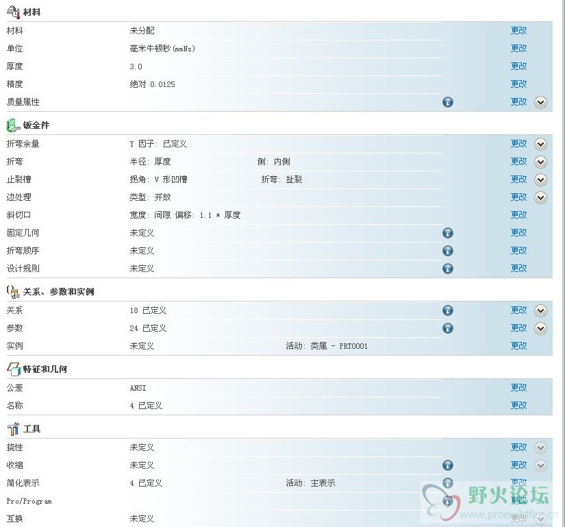

发表于 2012-3-16 23:37 | 显示全部楼层
文件,准备,模型属性里
发表于 2012-3-17 12:43 | 显示全部楼层
我也遇到同样问题,版主文件里怎么没看到你说的准备选项呢?
发表于 2012-3-17 20:14 | 显示全部楼层
有的,

发表于 2012-5-3 20:44 | 显示全部楼层
原帖由 野火 于 2012-3-16 23:37 发表
文件,准备,模型属性里
不用那么麻烦啦!
发表于 2012-5-18 10:01 | 显示全部楼层
应该在安装目录里有个专门的文件,我用过,可导直接复制出来
