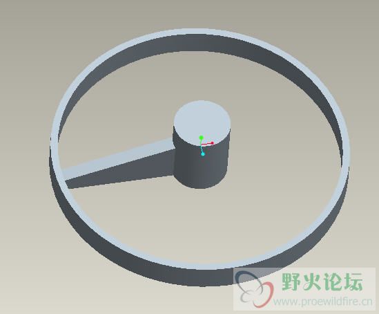

请教各位,该图的筋板环形阵列总是出错,原因是草图中有开放端吗?应该如何处理?

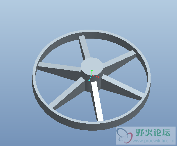

是不是这样子的?
如果是要这种情况的话,你应该是先阵列,再旋转咯。

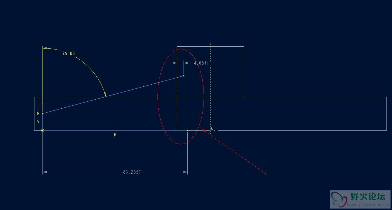

发表于 2012-3-17 07:52 | 显示全部楼层
我看过了,是筋的内侧面同里的圆没有完全连接好,产生了尖锐的角边
如图把线往里面拉一下就行了。
