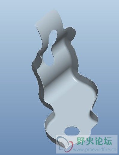

[求助] 这个钣金件怎么展平,STP格式转过来的
128
162
发表于 2012-3-16 09:19 | 显示全部楼层 |阅读模式
小弟学PROE不久,请各位大虾指点江山
[ 本帖最后由 cblovedd 于 2012-3-16 09:20 编辑 ]
144
164

发表于 2012-3-16 11:20 | 显示全部楼层
stp钣金展平满足两个条件G1以上连续和壁厚相等,基本上都能展平。
但是我看你这个图,不像是直接用钣金画的,如果是曲面加厚,那就平不了了。
上stp吧……

发表于 2012-3-16 17:15 | 显示全部楼层
回复 5# cblovedd 的帖子
附件太大,可以做分包处理,也可以上传到网盘。。
这个应该是曲面加厚。成型有点困难啊

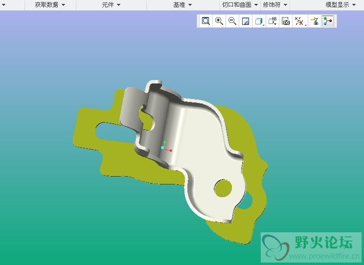

313
发表于 2012-3-16 20:53 | 显示全部楼层
2.zip (117.81 KB, 下载次数: 14) 先上图 1.jpg 2.jpg 这是STP的文件 1.zip (125.94 KB, 下载次数: 19)

 楼主| 发表于 2012-3-17 07:56 | 显示全部楼层
回复 8# 拼单 的帖子
大哥能告诉我具体是怎么做的吗,是展平面组吗
[ 本帖最后由 cblovedd 于 2012-3-17 08:03 编辑 ]
201
313
发表于 2012-3-17 08:57 | 显示全部楼层
不是啊,是别的软件做的。
