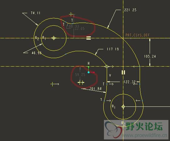

各位: 我在建立一个模型的时候,先画一些草图,然后单个标注,统一修改尺寸,有一些默认的已经标好的,我不想让它显示出来,该如何删除呢?谢谢各位。

删不掉的,有一个切换尺寸显示开/关的按纽

你的尺寸标注完整后 灰尺寸会自动 消失,不完整的时候 PROE 会自动给你标注上灰尺寸。这个没法删除的。

图中圈选标注是弱尺寸,弱尺寸是无法删除的。
