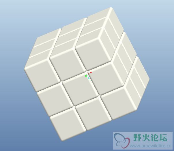

先上完成图

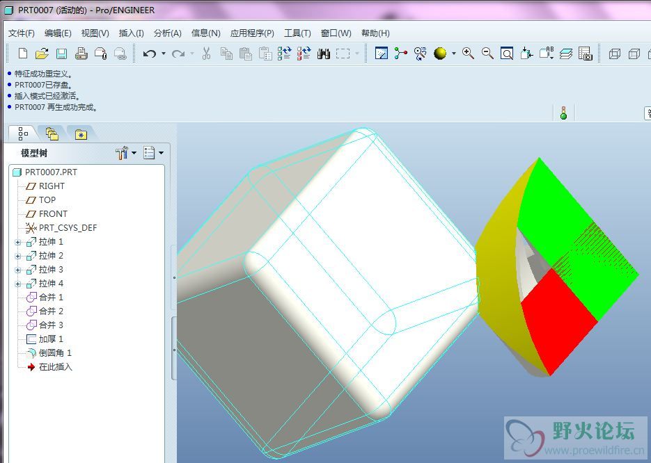

说实话,这东西真不太好画,我遇到了3个比较棘手的问题
1,角块是用曲面合并的,最后不能生成实体了,还有3个大洞

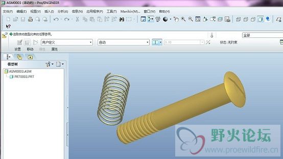

2,螺钉和弹簧不会装配。。。。怎么都弄不一块去
第3个问题但大家都看出来了,,,魔方没有上色。不是我不想,关键是是不会 ,求装配图给单个面上色方法
 楼主| 发表于 2012-3-16 13:10 | 显示全部楼层
前两个问题已经解决了,
  急求
      装配图中给零件单个面上色的方法
172
189
发表于 2012-3-20 22:34 | 显示全部楼层
上色不要在装配图上,打开单个零件再去上色也会显示在装配图中的。

牛人,上色,装配里一样的,选面就可以给面上色了
