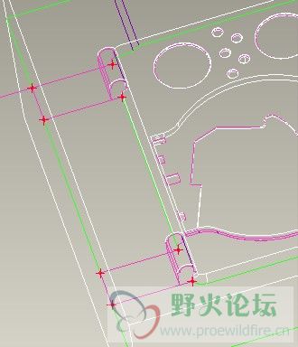

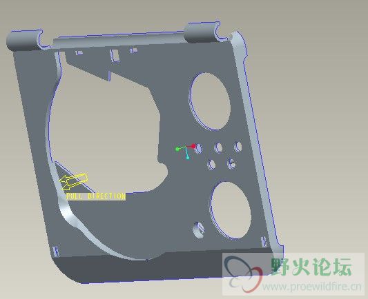

请问应该怎么分呢?裙边出不来,分型线不知怎么修改,第一次做比较复杂的零件,求助各位~

应该比较简单,没什么复杂的结构,做分型面吧,软件自带的搞简单的还行,复杂一点的没戏的
分割体积块的时候这个地方一直有间隙,不知道怎么弄~求解答

发表于 2012-3-19 07:50 | 显示全部楼层
试试用体积块分!把那些孔补了!

谢谢回复啦~自己完成了~摸索到症结所在,其实我全都补好面了,问题的关键在于没有把一组破孔的补面合并,呵呵~也许这个问题比较低级,但新手也许会在这上面浪费很多时间,却找不到原因,我就自问自答吧~
