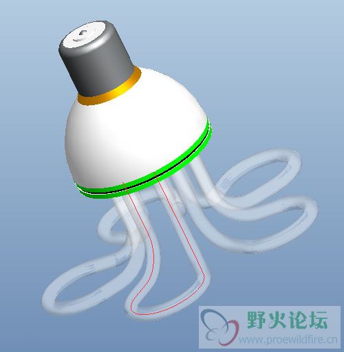

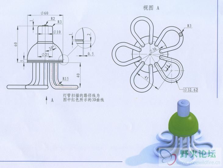

草图是否有问题!d大家讨论一下吧!

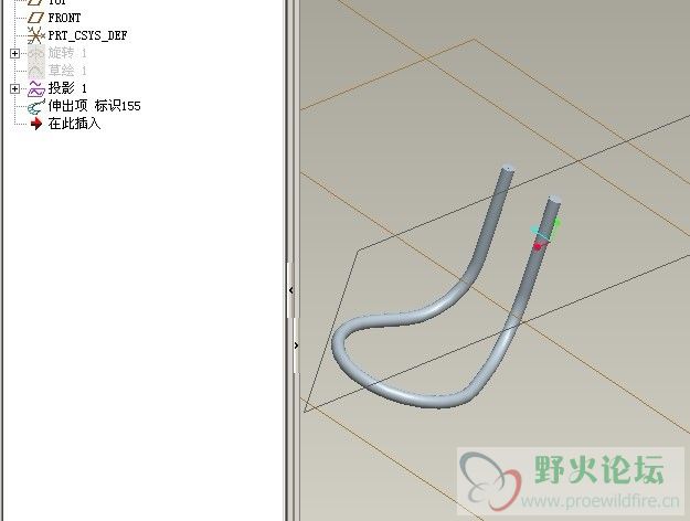

发表于 2012-3-16 09:58 | 显示全部楼层
这样怎么样!
[ 本帖最后由 szb410886654 于 2012-3-16 10:00 编辑 ]
旋转——草绘——投影——扫描——阵列完成

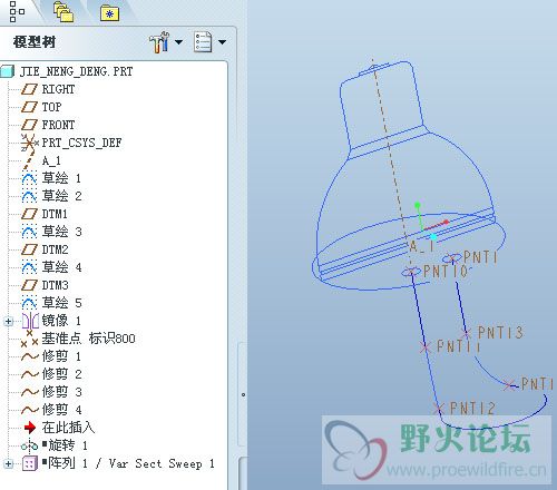

发表于 2012-3-16 10:11 | 显示全部楼层
也画了一个。
灯座的罗纹没有画,另外直径25的高度尺寸图纸没有表述清楚,自己定了一下。
PRT 文件版本 5.0 M100    jie_neng_deng.prt.zip (109.88 KB, 下载次数: 25)

就是一个简单的阵列。。。
297
328
发表于 2012-3-19 19:30 | 显示全部楼层
先画直的,再用骨架弯折
