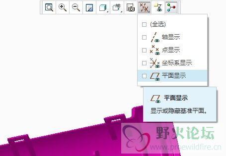

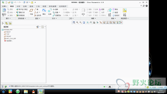

[求助] 安装的creo1.0 010 打开新建零件没有基准平面 怎么办
发表于 2012-3-15 17:17 | 显示全部楼层 |阅读模式
不仅仅没基准平面    就连作图也没办法    我的电脑是联想G470   是配置问题吗   求解  谢啦

发表于 2012-3-20 04:33 | 显示全部楼层
勾选如下“平面显示”即可显示基准平面。

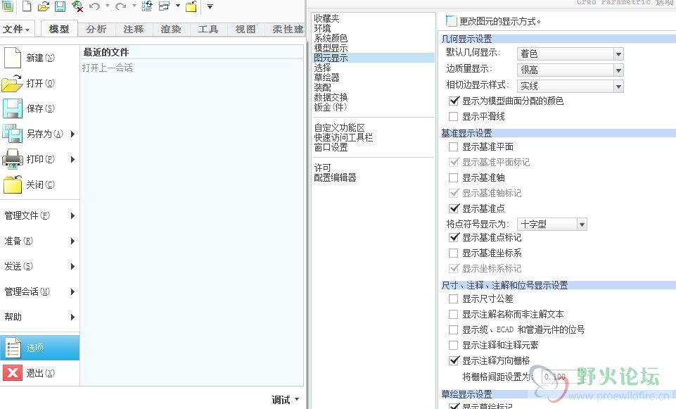

发表于 2012-3-20 04:43 | 显示全部楼层
如需在新建图档中默认即显示基准平面。则重新打开Creo,点击“文件”“选项”“图元显示”,勾选“显示基准平面”,因为此时即在Creo的启动目录,直接确定保存即可。见下图。
