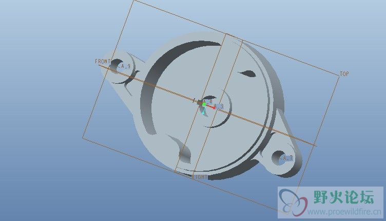

图片上是我画的这个端盖,请问下如何将两边的两个角沿着FRONT旋转10度,请写个大致的步骤,谢谢了

你想干嘛?
你可以用轴阵列试试!

我这个两边的角画错了··不想删掉,所以呢··想移动下···就是中心旋转移动10度

直接进草绘修改不行吗 ?

额。。。  草绘里改下好了

选中特征,“复制”,“选择性黏贴 ”,有“平移”和“旋转”,你选‘旋转’就是了

楼上说的多,在草绘里直接旋转
