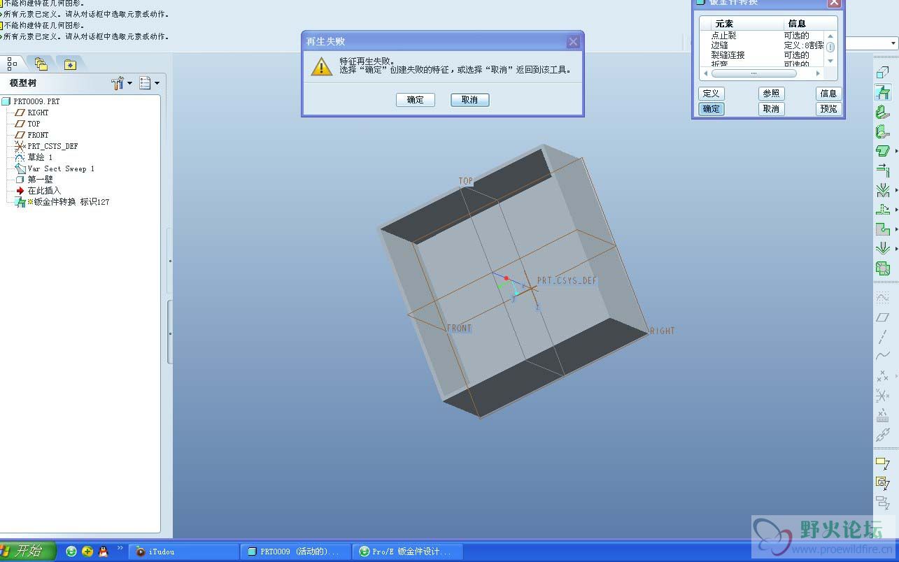

就算是距形也不行,我试过好多次了,总是提醒特征再生失败,不能构建特征几何图形!
到底是我哪里做错了,还是根本就是不能??

传各part上来

上传好了!

我试过也不行

不行

不可能

先用边折弯,再用边缝试试
