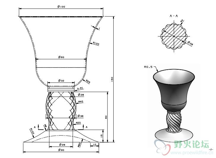

[求助] 新手 麻烦各位看看这个图怎么画 给个思路

发表于 2012-3-14 22:22 | 显示全部楼层
主要就是底部的,不要求精确的话,可以画成直段,然后用扭曲工具扭吧, 很简单的东西

发表于 2012-3-14 23:22 | 显示全部楼层
包络后扫描应该可以弄出手柄处的花样吧

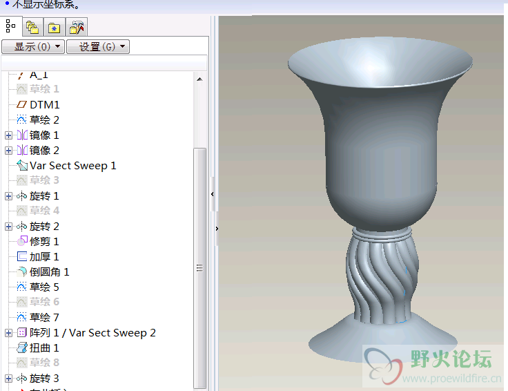

 楼主| 发表于 2012-3-14 23:24 | 显示全部楼层
谢谢 按照你的思路我做了一下 但感觉跟原图还有有点区别 扭曲这个命令我没怎么用过  这个还有别的什么思路吗  扫描的话 轨迹线我画不出来

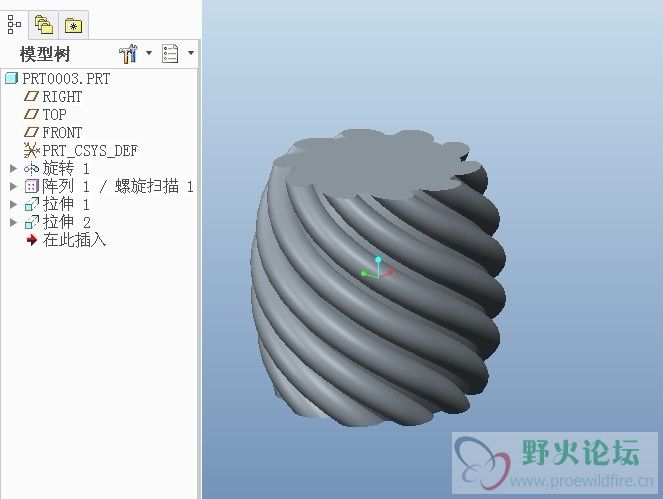

发表于 2012-3-17 07:59 | 显示全部楼层
螺旋扫描也是可以的

发表于 2012-3-17 11:00 | 显示全部楼层
我随便画了一下,没有按你给的尺寸画,只画了下面一部分。
用螺旋扫描画的。。。

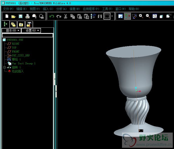

发表于 2012-3-17 19:12 | 显示全部楼层
大概画了一下,供参考。
