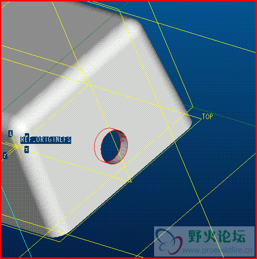

我新手啊 这个孔的面怎么延伸出来?搞了大半天论坛搜的方法也试过了,但延伸还是灰色的,晕!!请教一下高手

补充一下我用4.030PROE的

你是要把空面补其来吗?
如果是这样就先复制曲面
再粘贴
然后在粘贴选项里头勾选复制内部曲面
在选中圆
V后空面就补其来了

谢谢楼上的解答,我是说把圆的内部面延伸到模仁表面

复制一下孔那个曲面,然后再延伸

方法是这样做了,可是延伸二字老是出现灰色没法延
发表于 2008-7-9 13:47 | 显示全部楼层
你说的是摸具设计吧?  用延拓

怎么可能会出现这种情况呢?
把你延伸的那个图及提示贴上来看看

偶做到了,是隐藏实体显示复制面然后点线这样才能100%可以延伸
