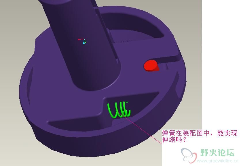

如何解决弱簧的在装配图中的长度问题?
比如一个长50的弹簧在装配件中压缩为40,如何在PRO/E中实与实际一样?
86

发表于 2008-7-8 12:14 | 显示全部楼层
可以看下这里,野火版主给我们提供的:挠性定义和挠性元件装配图示教程(如弹簧)
很祥细的,你看完了就知道怎么做了:
http://www.proewildfire.cn/thread-444-1-1.html
