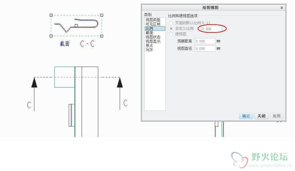

路过的各位大侠,现请教以下两个问题,请帮忙解答,谢谢!
1)附件中,投影视图的截面C,我想单独设定它的比例,当在属性框中无法修改其比例, 现求教如何 “放大截面C”的方法。
2)另捕捉线隐藏掉了,现请教是什么原因导致其隐藏,再如何设置其显示。
190

发表于 2012-3-14 16:15 | 显示全部楼层
1.将视图类型改成一般
2.切换至层树,看看哪个层隐藏了,取消隐藏就行了

发表于 2013-4-3 14:00 | 显示全部楼层
你在插入投影视图时已经参照了主视图,而主视图的比例不改变的情况下,投影视图是不能改变比例的,把他改为独立于其他视图的一般视图插入。
