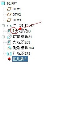

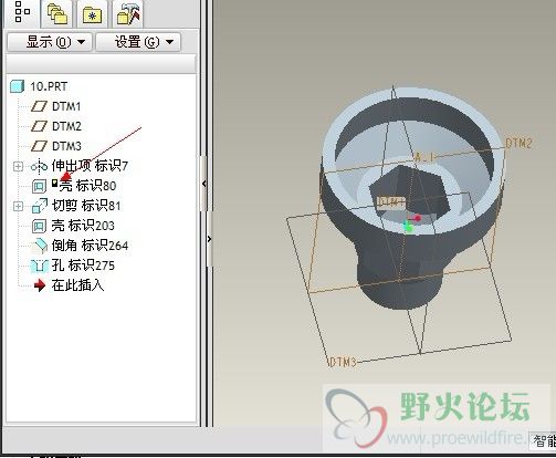

红色箭头所指的黑点是啥意思?

壳特征可能有点问题,你可以传模型上来看看

回复 2# 野火 的帖子
嗯,就是箭头指的那个

发表于 2012-3-14 20:45 | 显示全部楼层
那个壳丢失了参照曲面,和后面的壳看上去是重复的,你删除那个壳特征就行了
