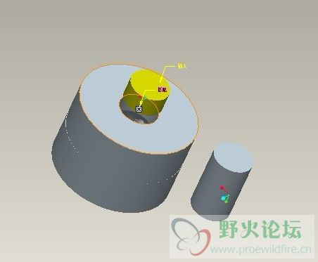

本来那个圆柱形坯料是装配好的 可是装那个凸模的时候 就跑出来了

你新建个约束重新约束下,这种问题肯定是没有完全约束的,或者有些约束有矛盾。

意见和楼上的相同,还有就是看看你主零件有没有定位
