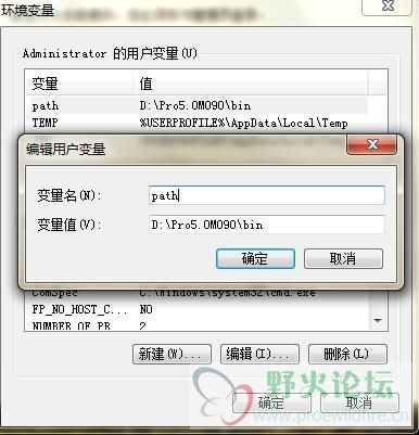

[求助] 绿色版的proe5.0(purge)指令不能使用,还有什么简单的办法清除重复的文件

系统窗口打开,输入purge,显示为非内部命令。何解?

单击我的电脑右键---属性---高级---环境变量---新建。在变量名里输入“path”  在变量值里输入“D:\pro5.0 M060\bin" (注意:变量值路径要根据proe存放路径输入)
