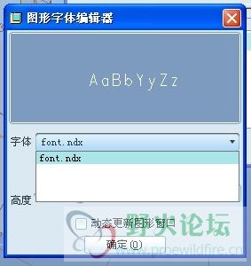

我在做完机构分析,利用“图形工具”得到曲线图,可是得到的图的字体,不是很喜欢,所以想更改字体,我点击了“文本样式”,在“图形字体编辑器”中,怎么只有font.ndx这个东西,没有其他字体呢???
高手帮帮我!急死我了,弄了一个下午也没弄明白。

应该是没有配置好。在配置文件config.pro中设置:
pro_font_dir               C:\WINDOWS\Fonts(设置缺省字体目录)
