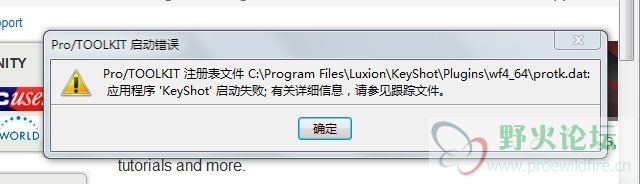

[求助] wp4 keyshot启动失败怎么回事啊
发表于 2012-3-11 00:52 | 显示全部楼层 |阅读模式
哪位大师指教下啊!跪谢了很急啊!

更新一下c++  吧,我的就是,更新完就OK了
发表于 2012-4-17 15:23 | 显示全部楼层
一切的根源都是因为电脑里的这个插件:  Microsoft Visual C++ 2005  Redistributable
必须更新到最新的,一切搞定(盗版系统是不会自动更新插件的...)!
这个插件plugin安装文件是集成的,但是只有32位版本而且是比较低的版本,因此必须要更新到最新的版本才能用。
如果装的Creo/ProE/Rhino 64位版本的话别忘了装64位版本的插件即:
Microsoft Visual C++ 2005 Redistributable (x64)
记得必须是最新版!!!

http://www.keyshot.com/wp-conten ... ire4_plugin_1.2.exe
要下载旧版本的接口,用迅雷下载, 1.3的接口不知道为啥挂不上4.0
